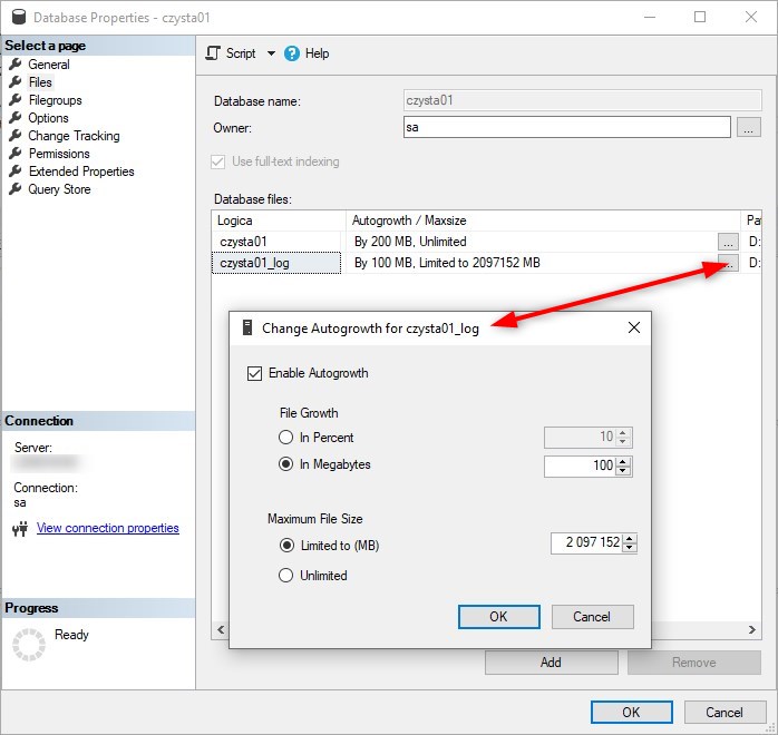

to ja mam dodatkowe pytanie do tych informacji
Czy jest w ogóle możliwość , a jeżeli tak to w jaki sposób wymusić stałą wielkość loga
2023-03-31, 01:52
Post Re: MS SQL jak zmniejszyć bazy log?
2023-03-31_17h10_43.jpg [ 72.32 KiB | Przeglądany 11690 razy ]
