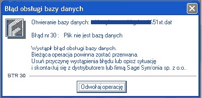

witam,
muszę sprawdzić pewne informacje z 2007 roku, w tym celu zainstalowałem Symfonie Premium Handel 2007 i próbowałem odtworzyć bazę z 2007. Wyskakuje następujący błąd:
symf2007.JPG [ 21.62 KiB | Przeglądany 4521 razy ]

Baza najprawdopodobniej była używana z Pervasivem a teraz otwierasz ją standardowym Microkernelem.
Albo jest uszkodzona.
Stawiam na to pierwsze.
2009-06-30, 12:21
moze być tez, ze wewnętrzny file format jest wyższy niż wersja PVSW którą otwierana jest ta baza.
2009-06-30, 20:04
Reasumjuac sciagnij triala pervasive wkg 10 z www.pervasive.com zainstaluj a potem ponownie zainstaluj handel w trybie instalacji specjalnej
