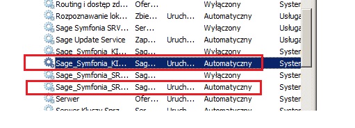

Rejestracja: 2019-09-04, 11:59
Post Re: KiP 19.2 + 50c - Serwer konfiguracji globalnej
Witajcie
Ja mam nadal problem z tymi serwerami globalnymi.
Aktualnie zainstalowane dwa serwery które działają (1.jpg)

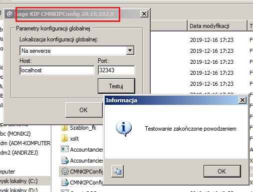

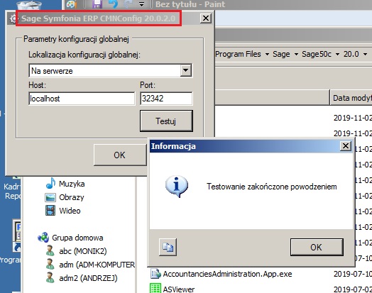

Parametry konfiguracji globalnej ustawione w katalogach KIP i 50c na różnych portach.
Ważne, że test połączenia w każdym z katalogów przebiega pomyślnie. (3.jpg, 4jpg)

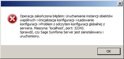

A ostatecznie 50c odpala a KIP przy uruchomieniu programu wyrzuca błąd"...problem z odczytem konfiguracji globalnej.(2.jpg).
2.jpg [ 28.44 KiB | Przeglądany 7751 razy ]
4.jpg [ 70.37 KiB | Przeglądany 7751 razy ]
3.jpg [ 63.19 KiB | Przeglądany 7751 razy ]
