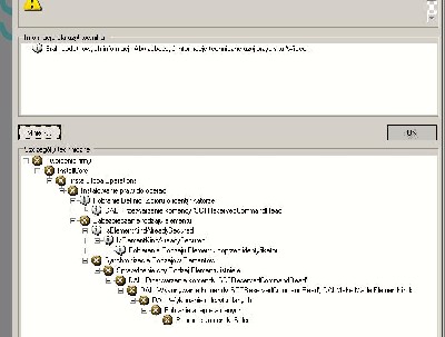

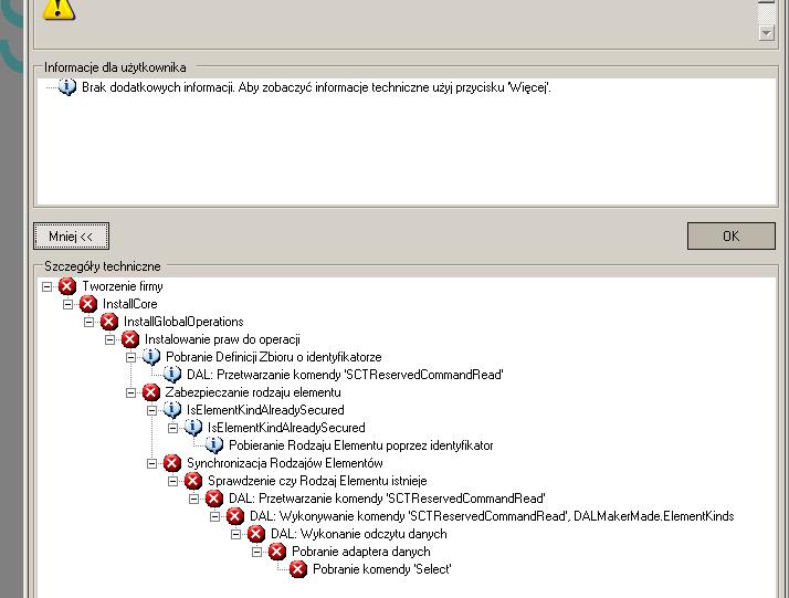

jak w temacie, już mi ręce opadają - przeinstalowałem wszystko od nowa (od SQLa poczynając) i dalej - po zainstalowaniu KDF, próba stworzenia nowej firmy kończy się czymś takim i porażka. Co jest nie tak? Jakoś komunikaty nie bardzo mnie naprowadzają.

Jaki SQL , jakie service packi? jakie commony ?

Myślałem, że te komunikaty na coś naprowadzą, bo to są przecież komunikaty Symfonii a nie SQL'a - choćby dlatego, że po naszemu ;)
irek
2009-06-10, 12:39
Komunikaty naprowadzja tylko na to ze nie ma komunikacji z sql serwerem....

Miałem podobną serię komunikatów. Instalowałem SQL Server Management Studio, a on kazał po drodze zainstalować Framework 3.5 SP1 i PowerShella. Po tych operacjach i zaznaczeniu SSDBAdminowi maksymalnych uprawnień na serwerze SQL - ruszyło! Założyłem firmę na STF2009b. Napiszę jeszcze osobny wątek na ten temat.
