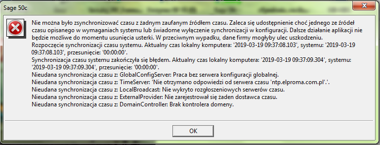

Czy jest możliwe w 50c wyłączenie funkcji sprawdzania czasu przy uruchomieniu?? Ciągle mam taki komunikat na przy starcie - jak na załączonym ekranie.
Jest to bardzo uciążliwe, chciałbym w ogóle wyłączyć synchronizację, bo nie korzystamy z 50c w chmurze. Musimy tylko wygenerować sprawozdanie finansowe.
brak-pol-z-serwerer-czasu.png [ 77.5 KiB | Przeglądany 5931 razy ]

Komunikat jest efektem braku połączenia z internetem.
2021-04-06_09h21_11.jpg [ 11.78 KiB | Przeglądany 4264 razy ]
Komunikat jest związany z brakiem dostępu do Serwera Synchronizacji Czasu GUS.
W przypadku gdy użytkownik posiada dostęp do Internetu należy ustanowić wyjątki w zaporze na portach 123 (połączenia wychodzące i przychodzące)
W przypadku gdy urządzenie na którym jest zainstalowany program nie posiada stałego dostępu do Internetu należy dokonać edycji pliku konfiguracyjnego w katalogu instalacyjnym programu NazwaProgramu.exe.config dla przykładu. Sagekip.exe.config
