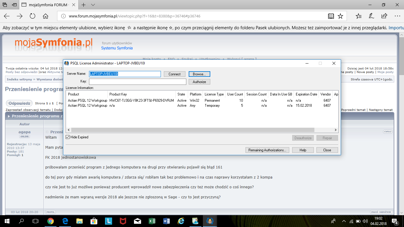

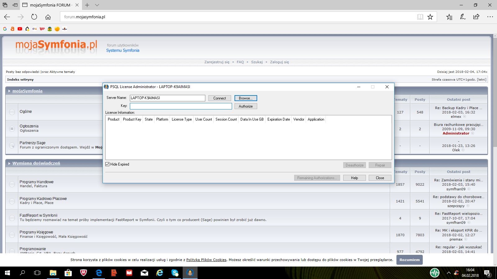

Z tego co widzę to na drugim komputerze mam oprogramowanie tylko brak klucza :-? , gdzie go znaleźć w pierwszym komputerze?
załączam screeny

Ja na jednym z tych screenów widzę numer klucza tylko nie wiem czy to komputer stary czy też nowy,

fakt , przepraszam coś zamieszałam z opisami screenów też teraz widzę ;-)
górny / tabelka w której coś jest/ - to komp 1
dolny - gdzie nic nie ma to komputer 2
2018-02-04, 21:42
Posty: 325
Pomógł: 5
Post Re: Przeniesienie programu z jednego komputera na drugi
1- stary 2- nowy
