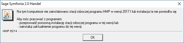

Na serwerze mam Symfonię Handel 2017.f. Do tego mam podłączonych kilka stacji roboczych i wszystko działa prawidłowo natomiast dziś próbowałem zainstalować program na kolejnym stanowisku i niestety nie chce działać (Oczywiście również ta sama wersja). Sama instalacja przebiega prawidłowo natomiast przy próbie uruchomienia programu pojawia się komunikat:
Na tym komputerze nie zainstalowano stacji roboczej programu HMP w wersji 2017.f lub instalacja ta nie powiodła się.
W Panelu sterownia widać że jest zainstalowana wersja HMP 2017.f. Próbowałem reinstalować, uruchamiać ponownie system i nic... Proszę o pomoc.

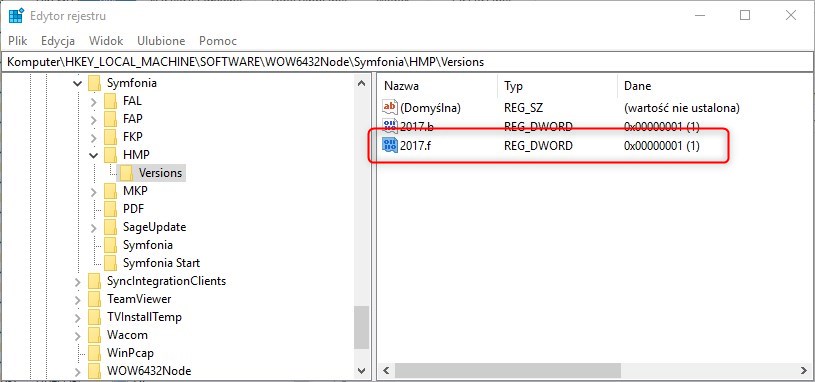

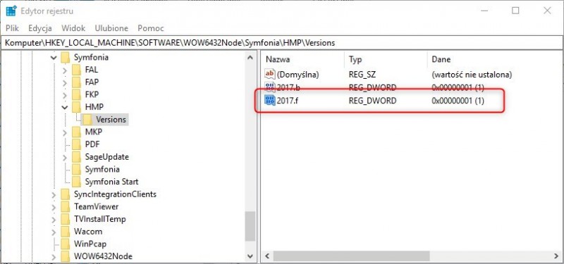

Post Re: Handel 2017.f nie zainstalowano stacji roboczej programu
Komunikat pojawia się kiedy nie ma odpowiedniego wpisu do rejestru.
handel_nie_zainstalowana_stacja_robocz_1.jpg [ 25.85 KiB | Przeglądany 2537 razy ]
Zobacz co będzie jak wpiszesz go ręcznie. Nadal może jednak brakować innych potrzebnych do działania komponentów.
Komputer\HKEY_LOCAL_MACHINE\SOFTWARE\WOW6432Node\Symfonia\HMP\Versions
handel_nie_zainstalowana_stacja_robocz_2.jpg [ 55.58 KiB | Przeglądany 2537 razy ]
2018-01-11, 16:02
