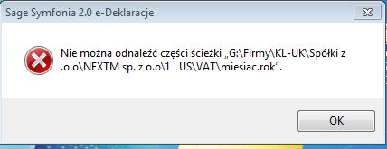

Po zainstalowaniu programu włącza się strona startowa po czym wyskakuje błąd :
eDeklaracje_błąd_przy_uruchamianiu_01.jpg [ 21.39 KiB | Przeglądany 7695 razy ]
Program dopiero co zakupiony , zainstalowany nie updatowany. E-dokumenty i mała księgowość działa.
Jakieś pomysły jak to rozwiązać?

nie martw się ja właśnie zdemolowałem serwer przez SAGE'a szmelcowate oprogramowanie:
dotyczy e-Deklaracje 2018 Sage Symfonia 2.0
w załączeniu zrzut:
problem ze spacjami /parserem/ w długich ścieżkach a najgorsze jest to że bład wywala program i całe Finanse i Księgowosc
a w wersji nie 2.0 działa :) !!!!! CYRK
- muszę przyznać że Sage = chaos w oprogramowaniu / nie mam już cierpliwości do nich/.

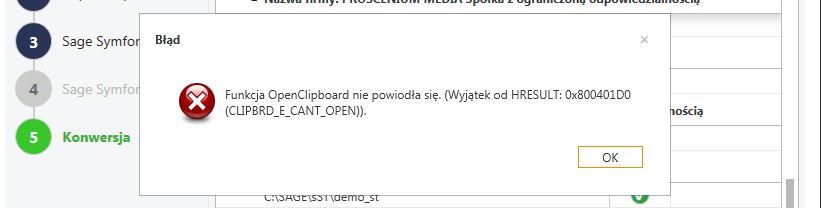

Do tego byki E-Dokumentach 2.0 wersja 3.01.2017 oraz w SaGE Asystencie 2018 /kopiowanie do schowka - powoduje błędy/
i najbardziej wkurzający w aplikacji zgłoś problem nie ma na liście aplikacji e-Deklaracje 2018 Sage Symfonia 2.0 w zwiazku z czy nie da sie zglosic problemu bo nie idzie
i tak dalej i tak dalej, jak np. niespotykanie ogromne narzuty na procesory - to ostatni rok kiedy pracujemy na symfonii - szukamy innego oprogramowania - bo za dużo to kosztuje nerwów i czasu
to są niepoważni ludzie - odradzam tą firmę
Komentarz: błędy asystenta
Błedy SAGE ASYSTENT - kopiowanie do schowka.JPG [ 27.78 KiB | Przeglądany 7673 razy ]

2018-01-15, 00:26
Rejestracja: 2017-02-21, 19:36
Posty: 34
Post Re: Problem przy otwieraniu e-deklaracji
Mam podobny problem po aktualizacji e-deklaracji do wersji 2018, u mnie szuka ścieżki do plików JPK. Wygląda to tak że przy próbie uruchomienia e-deklaracji widać pulpit startowy a póżniej e-deklaracje wywalają się błędem że nie widzą ścieżki do plików JPK, jakby się uruchomiły to bym z chęcią zmienił. Odinstalowanie, zmiany katalogów instalacji, grzebanie w rejestrach nie pomogło :(, może ktoś wie gdzie ta ścieżka się zapisuje?. Nadmienię, że instalacje na innych komputerach przebiegły bezproblemowo.

2018-01-31, 18:16
Rejestracja: 2013-07-16, 22:30
Posty: 15
ja w końcu pokonałem te trudności:
przynajmniej na razie:
musisz programom potworzyć ścieżki takie jakie chcą - nie ważne że od czapy
wtedy się zainicjują a potem pozmieniasz na wlaściwe te repozytoria
pozdr

2018-02-01, 09:56
Posty: 15
jaki system operacyjny?
2018-02-01, 10:06
Posty: 34
win 7 PRO
2018-02-01, 14:39
Posty: 15
https://support.microsoft.com/en-us/hel ... paths-in-w
sprobuj
2018-02-01, 21:03
Posty: 34
Dzięki za pomoc, dam znać czy pomogło jak się pojawię u klienta.
