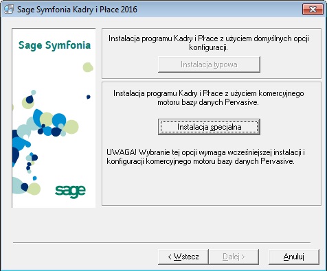

Zmieniłem komputer bo stary już jest dość leciwy, podczas instalacji "SYMFONIA Kadry i Płace 2016", po wpisaniu posiadanego numeru seryjnego [KDP160-XXXXX]
i przejściu dalej do instalacji nie można wybrać opcji "Instalacja typowa" :(
O co może chodzić ?
Próbowałem zainstalować wersję podstawową, jak również bezpośrednio wersję a,b,c,d,
niestety przy każdej próbie instalacji nie można wybrać "Instalacja typowa" którą zawsze wcześniej instalowałem na starym komputerze z Windows XP
Może brakuje jakiegoś [NET Framework] albo [Visual C++] albo jeszcze jakiegoś składnika tylko jakiego ? ?
Nie chcę śmiecić na nowo zainstalowanym systemie, BARDZO PROSZĘ o podpowiedź co to może być.
System na nowym komputerze to: [Windows 7 Professional 64bit]
Dodam jeszcze że stary program [Finanse i Księgowość] z 2008 roku, zainstalował się bez większych problemów i wszystko działa widzi klucz sprzętowy itp

Licencja wielostanowiskowa na systemie 64bit wymaga instalacji specjalnej.

W aktualizacji 2.0 instalacja specjalna jest w standardzie. Dołączany jest silnik bazy danych Pervasive.

Instalowałem też w trybie specjalnym, ale nie chciały się otwierać firmy wyświetlało błąd jak dobrze pamiętam "Błąd nr 20 : Nieaktywny manager bazy danych"
Mam też już wykupioną licencję na 2.0, czy mogę od razu zainstalować tą wersję i będzie widać firmy z wersji 2016 ?

Dobra już, trzeba było zainstalować wersję 2016.5 przekonwertować wszystkie firmy z 2016.d, później zainstalować wersję 2.0 i ponownie przekonwertować firmy.
Ten program z "poprawki na poprawkę" jest coraz gorszy i robi taki syf w systemie że porażka.
