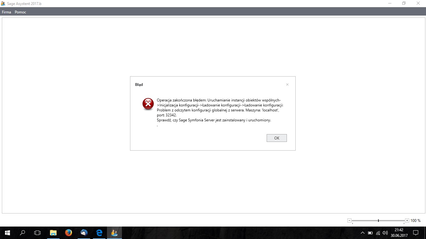

Witam. Mam problem z programem Sage Asystent, wie może ktoś jak go rozwiązać? :P :)
Bez tytułu.jpg [ 74.58 KiB | Przeglądany 5850 razy ]

Asystenta w życiu nie używałem, ale przy innych programach widziałem podobne komunikaty. Przy starcie program próbuje się odwołać do usługi Sage Services, którą instaluje się na lokalnym komputerze lub w sieci, instalator powinien być na płytce (ta usługa to zwykle jeden z komponentów używany przy systemie ERP Symfonii). Z komunikatu wynika, że odwołuje się do localhost więc albo usługa nie jest uruchomiona, albo nie jest zainstalowana. A może macie ją na jakimś serwerze (tak zresztą powinno się jej używać) a przy instalacji ktoś wskazał domyślny localhost zamiast właściwy serwer?
