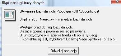

Mam problem z Symfonią Handel Premium zainstalowaną na Viście. Wcześniej działał na XP i nie było z tym problemów. Jest to symfonia Handel Premium 2008. Po przerzuceniu danych na XP wszystko działa poprawnie. Proszę o pomoc. W załączniku błąd który wyrzuca symfonia
blad.JPG [ 18.71 KiB | Przeglądany 8289 razy ]

przestaw na tryb 32 bit.
http://forum.mojasymfonia.pl/viewtopic.php?t=74

Jeśli chodzi o Vistę Business to jest to Vista 32 bitowa więc nie mam co przestawiać tam
sprawdzałem jeszcze w trybie zgodności z XP z SP ale także to samo się dzieje
ewentualnie jak coś źle zrozumiałem to proszę o dokładną instrukcje :)
2009-05-07, 16:57
Przeczytaj dokładnie wątek, który bardzo słusznie wkleił barnie. Chodzi o komunikację BTR/PVSW a nie o wersję windows :)
