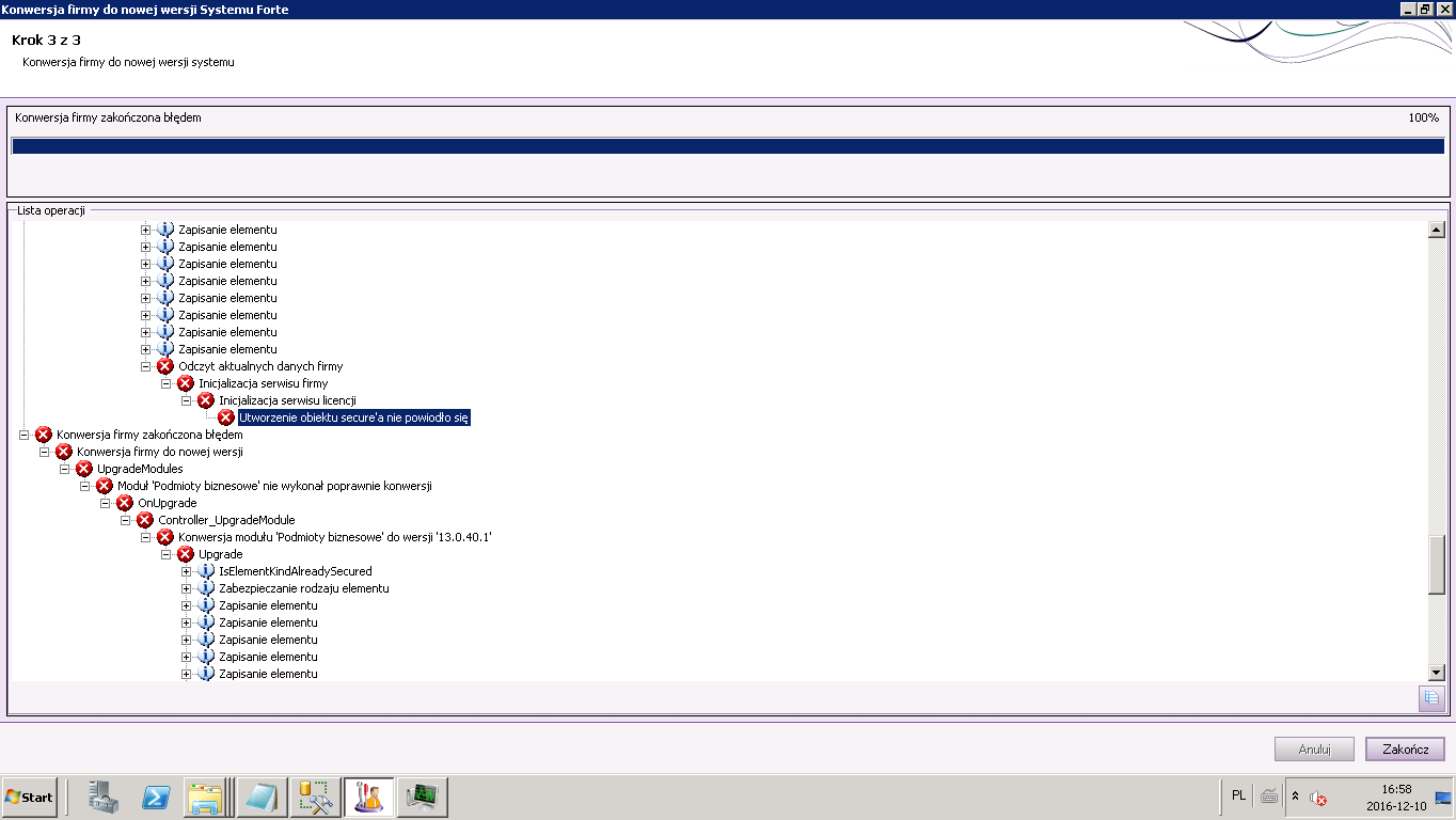

mam problem z przeprowadzeniem konwersji forte z ver 2012 do ver 2013 suplement 2.
pojawia się następujący błąd:
[i]: - Konwersja modułu 'Opcje systemowe' do wersji '13.0.40.1'
[x]: - Konwersja modułu 'Podmioty biznesowe' do wersji '13.0.40.1'
[x]: - Moduł 'Podmioty biznesowe' nie wykonał poprawnie konwersji
[x]: - OnUpgrade
[x]: - Controller_UpgradeModule
[x]: - Upgrade
[i]: - IsElementKindAlreadySecured
[i]: - Zabezpieczanie rodzaju elementu
[i]: - Zapisanie elementu
[x]: - Odczyt aktualnych danych firmy
[x]: - Inicjalizacja serwisu firmy
[x]: - Inicjalizacja serwisu licencji
[x]: - Utworzenie obiektu secure'a nie powiodło się
Proszę o informację co jest przyczyną błędu i jak moża go rozwiązać. Z góry dzięki.

Post Re: Moduł 'Podmioty biznesowe' nie wykonał poprawnie konwers
Sprawdź we właściwościach bazy na SQL jaki ma ustawiony compatibility lvl... powinna mieć coś z przedziału 2008R2 - 2012, wszystko poniżej i powyżej może powodować różne błędy (w tym podobne do tych co wkleiłeś).
hej. ustawiony mam SQL Server 2008 (100) i wyższego już nie mam do wyboru. wersja SQL to 2008 R2
Dzięki. za zainteresowanie może ma ktoś jeszcze jakieś pomysły.
Po kilku stresujących dniach udało mi się zrobić konwersję. Jeśli ktoś kiedyś będzie miał podobny problem to u mnie pomogła zmiana kluczy licencyjnych w module administracja 2012 przed konwersją na klucze od wersji 2013. Pozdrawiam.
