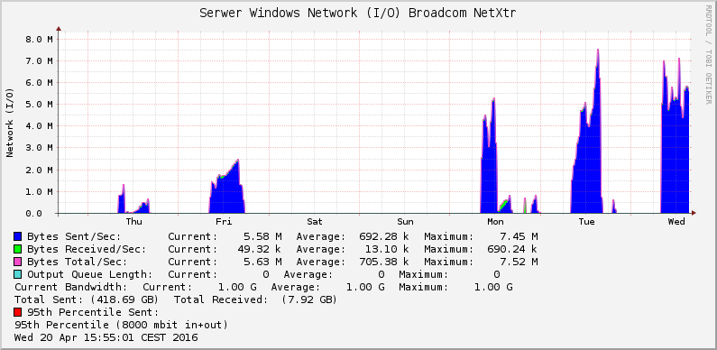

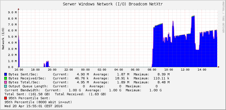

Post Re: [ERP2016.2] Klucz sprzętowy - drastyczny przyrost ruchu
Mam ten sam problem. Od uruchomienia usługi komunikacja pliku wykonywalnego z kluczem narasta do dużych rozmiarów. Po restarcie serwera klucza ruch rośnie od zera. Nie mam pojęcia jak rozwiązać problem. Co zostało zrobione:
- aktualizacja do 2016.c
- reinstalacja serwera kluczy
- porty w zaprze otworzone
Komunikacja narasta do takich rozmiarów, że potrafi wyłożyć kartę sieciową w serwerze ilością pakietów. Serwer to Windows Serwer 2012, końcówki na Windows 7 64bit. W załączniku wykres obciążenia karty sieciowej na serwerze.
graph_image2.png [ 46.15 KiB | Przeglądany 2966 razy ]
graph_image1.png [ 45.52 KiB | Przeglądany 2966 razy ]
2016-04-20, 15:57
