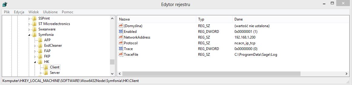

Post Re: Dwa klucze sprzętowe - jak korzystać?
Wystarczy w polu NetworkAdress zmienć na właściwy
reg.JPG [ 51.99 KiB | Przeglądany 3579 razy ]
Witaj,
od ro_bek wiemy, że należy zmienić wartość w NetworkAdress, więc może poniższy skrypt Ci pomoże.
Wklej całość do notatnika i zapisz jako plik bat. Oczywiście zamień podane adresy IP na właściwe - przypisane do Twoich serwerów.
Plik należy uruchomić z uprawnieniami administratora. Rezultat działania powinien być taki,
że adres IP będzie się rotacyjnie zmieniał przy każdym uruchomieniu skryptu.
@echo off
REG QUERY HKEY_LOCAL_MACHINE\SOFTWARE\Wow6432Node\Symfonia\HK\Client /v NetworkAddress | find "192.168.11.24"
IF %errorlevel%==0 GOTO server1
IF %errorlevel%==1 GOTO server2
GOTO end
:server1
REG ADD HKEY_LOCAL_MACHINE\SOFTWARE\Wow6432Node\Symfonia\HK\Client /v NetworkAddress /t reg_sz /d "192.168.11.27" /f
GOTO end
:server2
REG ADD HKEY_LOCAL_MACHINE\SOFTWARE\Wow6432Node\Symfonia\HK\Client /v NetworkAddress /t reg_sz /d "192.168.11.24" /f
GOTO end
:end
@exit
Pozdrawiam,
R.
