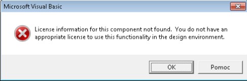

Na jednym stanowisku z Windows 7 w Symfonii Forte (2010.2a) przy próbie uruchomienia raportu Rozrachunki->Kontrahenci->Drukuj->Potwierdzenia sald PLN pojawia się komunikat o błędzie:
Cytuj:
License information for this component not found. You do not have an appropriate license to use this functionality in the design environment.
oraz odpala się debugger VB
Ten sam raport na innych końcówkach działa bez problemu. Deinstalacja i ponowna instalacja FKF oraz wszystkich komponentów FKF +VB, VC, VBCli itp. nie pomaga. Gdzie szukać rozwiązania tego problemu?

Wszystkie rozwiązania z MSDN przetestowałem i nic.
Przy tym VB6Cli.exe pojawia się błąd:
error2.jpg [ 9.39 KiB | Przeglądany 2966 razy ]

Problem udało mi się rozwiązać przez dodanie do rejestru odpowiedniego klucza z pliku vbctrls.reg:
REGEDIT
HKEY_CLASSES_ROOT\Licenses = Licensing: Copying the keys may be a violation of established copyrights.
// The 16 bit and 32-bit OCX Professional license follows:
HKEY_CLASSES_ROOT\Licenses\DB4C0D00-400B-101B-A3C9-08002B2F49FB = mgkgtgnnmnmninigthkgogggvmkhinjggnvm
// The 32 bit OCX Professional license follows:
HKEY_CLASSES_ROOT\Licenses\7BC20EDC-4A42-101B-A3C9-08002B2F49FB = gifblihbhiiihbciocfbkifbqcfcdiebbiqh
Biblioteki VB oraz ten plik vbctrls.reg można pobrać np. z http://www.marmic.co.uk/vb6_files/vb6-downloads.html
