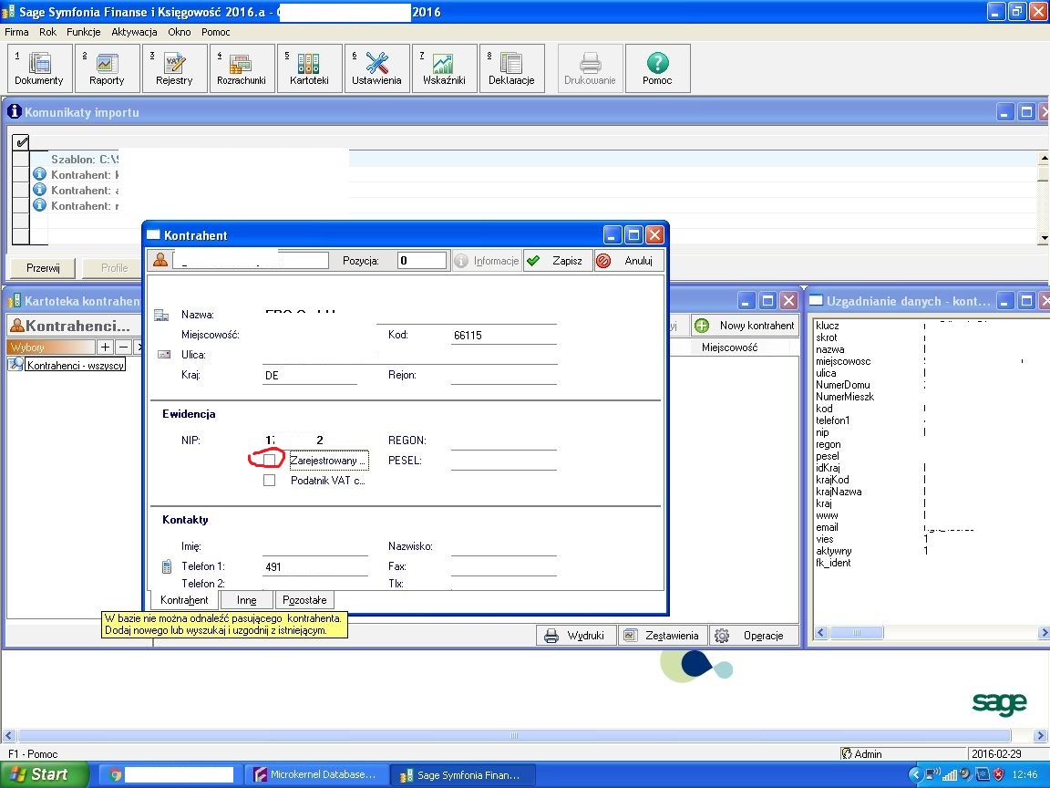

Witam!
Jaką flagę należy ustawić dla kontrahneta w imporcie specjalnym aby zaznaczony był wskazany na obrazku checkbox (Zarejestrowany w VIES)?
Ustawienie VIES = 1 nie działa.
Kontrahent {
kod =
nazwa =
ulica =
kodpocz =
miejscowosc =
kraj =
nip =
regon =
tel1 =
email =
www =
aktywny =
VIES =
Z góry dzięki za pomoc :)
bez tytułu.jpg [ 214.19 KiB | Przeglądany 4855 razy ]

Post Re: Ustawienie "Zarejestrowany
zmień w importowanym pliku
   statusUE =1
lub w szablonie ams
$statusUE = [VIES]
Dzięki! Spróbuję i dam znać :)
Hej... Niestety pigułka nie zadziałała :/
Masz może jakiś inny pomysł?
2016-04-14, 08:30
Posty: 4015
Inny pomysł nie jest potrzebny bo pigułka działa.
Możliwe, że wzięta niezgodnie z zaleceniami lekarza.
2016-04-14, 09:24
Rejestracja: 2016-03-24, 13:09
Posty: 5
Mea culpa! W pliku importu faktycznie było dodane poprawnie... natomiast w AMSie miałem zakomentowany StatusUE i dlatego nie działało.
Jeszcze jedno pytanie - co trzeba wpisać w AMS aby nowy kontrahent dodawał się bez pytania? W chwili obecnej każe kliknąć "dodaj kontrahenta" w momencie jak stwierdzi że kontrahenta nie ma.
2016-04-14, 11:02
Posty: 5
Sam sobie odpowiem :)
$autoinsert = 1
2016-04-14, 11:22
