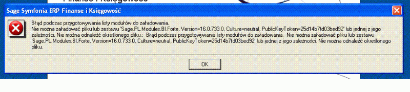

Witam, pytanie jak w temacie - po aktualizacji FKF do wersji 2016 na jednym z klientów XP każdorazowa próba uruchomienia skutkuje błędem z informacją:"Błąd podczas przygotowywania listy modułów do załadowania. Nie można załadować pliku lub zestawu 'Sage.PL.Modules.BI.Forte, Version=16.0.733.0, Culture=neutral".... itd.

iredy
Rejestracja: 2009-04-20, 07:37 Posty: 271 Pomógł: 4
 Re: FKF - problem po aktualizacji do 2016
Takie jakieś okienko błędu, ale ok, spróbuję...
S2016.GIF [ 16.14 KiB | Przeglądany 115825 razy ]
| 2016-01-14, 19:43 |
