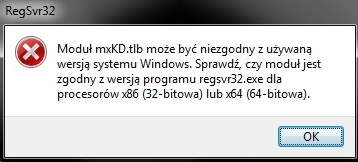

ERP Kadry i płace 2015c - przy uruchamianiu programu pojawia się taki komunikat. Ktoś wie może jak to naprawić? Reinstalacja nie pomogła.
1.jpg [ 13.66 KiB | Przeglądany 4164 razy ]
2015-11-03, 14:03
Posty: 4000
Pomógł: 448
Post Re: Biblioteki TLB
uruchom konsolę cmd
przeprowadź próbę rejestracji kontrolki mxKD.tlb za pomocą regsrv32. Zobacz jakie komunikaty się posypią.
Czy instalację uruchamiałeś/łaś jako administrator.

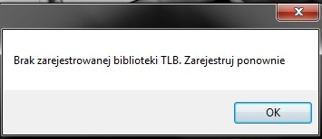

Instalacje przeprowadziłem jako administrator. Windows 7 x64 i przy rejestracji:

Bo najprawdopodobniej chodzi o pliki commonowe.
Za pomocą regasma wyrejestruj biblioteki z poprzedniej wersji Common_14.X
regasm plik.dll /u
Symfonia.Common.Defs.dll
Symfonia.Common.ObjectModel.dll
Symfonia.Common.Subjects.dll
Symfonia.Common.Dictionaries.dll
Symfonia.Common.DAL.dll
Symfonia.Common.StructTree.dll
Symfonia.Common.Users.dll
i zarejestruj nowe z wersji Common_15.X
regasm /tlb plik.dll
Może zajść potrzeba po tym zainstalować ponownie program
