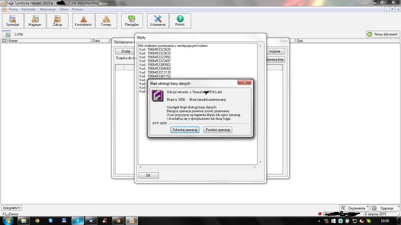

Mam taki problem przy imporcie plików z kodami kreskowymi wyskakuje mi błąd czy ktoś może doradzić czym jest przyczyna że tak się dzieje?
Oto ten błąd:
hmblad3006.jpg [ 161.44 KiB | Przeglądany 4817 razy ]
Z góry dziękuje za pomoc.

Z tego co widzę, jest to niestandardowy mechanizm importu czegoś.
Co to robi?
Zwróć się do autora tego dodatku lub skontaktuj się z Ekspertem.

Opis błędu z helpa:
3006: The MicroKernel router detected an invalid session
The session information contained in a position block is invalid. This status code occurs for one of the following reasons:
The application is trying to use a position block for a file that resides on an engine and for which the connection has been previously terminated via a B_STOP (25) or B_RESET (28) operation.
The application is trying to use a position block for a file that resides on a remote server and that encountered an abnormal network error on a previous operation.
When using only the NetBIOS protocol with a remote Workgroup engine, the client is sending more bytes than can fit into the engine's network read buffer. Go the machine where the remote Workgroup engine is installed, and try increasing the value of the configuration parameter, Server4Communication Buffer Size4Read Buffer Size.
Proponuję zastanowić się nad ostatnią opcją - zmiana wielkości bufora w konfiguracji serwera Pervasive przy użyciu aplikacji Pervasive Control Center
