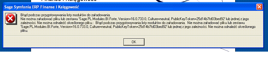

pytanie jak w temacie - po aktualizacji FKF do wersji 2016 na jednym z klientów XP każdorazowa próba uruchomienia skutkuje błędem z informacją:"Błąd podczas przygotowywania listy modułów do załadowania. Nie można załadować pliku lub zestawu 'Sage.PL.Modules.BI.Forte, Version=16.0.733.0, Culture=neutral".... itd.

Post Re: FKF - problem po aktualizacji do 2016
Takie jakieś okienko błędu, ale ok, spróbuję...
S2016.GIF [ 16.14 KiB | Przeglądany 115812 razy ]

Posty: 632
Zainstaluj moduł administracji na tej stacji
symfonia.erp@gmail.com

Posty: 271
Dzięki, o tym nie pomyślałem, ale rzeczywiście - na dwóch innych XPkach JEST Administracja... Może?... Zaraz próbuję!

Posty: 271
Super! Na wirtualce testowej zadziałało :) Jutro zaaplikuję na produkcyjnej u klienta i .... mam nadzieję, że też pomoże.
Wielki dzięki za sugestię i naturalnie klikamy Pomógł :)
pozdrawiam
/irek
ps. Trochę mało intuicyjne działanie - po co na kliencie moduł Administracja, ale kładę to na karb siłowego naginania XPka, żeby jeszcze działał z ERP2016. Z 2017 pewnie już nie przejdzie ;)
