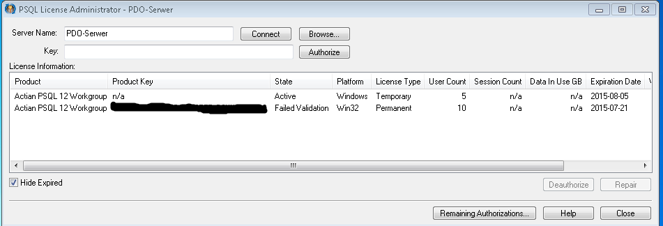

Do tej pory miałem Pervasive'a workgrup 5 stanowisk oraz 4 Handle i 1 Kardry.
Rozszerzyłem licencję na workgrup 10 stanowisk i dodatkowe 2 handle - w sumie 6 handli i 1 kadry.
Pervasive był 11.30. Dezaktywowałem na nim starą licencję i aktywowałem nową jednak zaczęły się cuda dziać, nie mógł się połączyć z serwerem, do starej licencji powrócić nie mogłem gdyż w Licence Administrator wywalało błąd komunikacji z serwerem. Uaktualniłem więc Perva z v11 na v12 i wszystko śmiga tylko w Licence Administrator mam coś takiego jak w załączniku.
Wynika z tego że stara na 5 stanowisk jest aktywna i w tym momencie użytkownicy właśnie z niej korzystają. Starej dezaktywować nie mogę na chwilę obecną gdyż wyskakuje błąd że tymczasowej nie można dezaktywować. Obie mają datę wygaśnięcia. Czy jak wygaśnie ta stara to automatycznie przełączy się na nową ?
Druga sprawa dostałem klucz do Handlu. Loguję się na konto administratora daję zmień licencję i na nowym kluczu otrzymuję komunikat "Numer seryjny przeznaczony jest dla innego produktu" Jest to Handel 2014 i stara licencja zaczynała się od HMP140 a nowa od HMP150. Obstawiam że muszę uaktualnić Handel do 2015, pytanie tylko czy na wszystkich komputerach.
perv.png [ 20.04 KiB | Przeglądany 4202 razy ]

Napisałem do pomocy technicznej PSQL z opisem problemu i otrzymałem następującą wiadomość:
The license xxxxx-xxxxx-xxxxx-xxxxx-xxxxx-xxxxx is for PSQL v12. Looking at the history, it appears to me that you may have tried to authorize this v12 license while PSQL v11 was still on. While it may appear to work, authorizing a v12 license on a PSQL v11 product (and vice versa) will cause issues.
Because this is a Sage License, I will have to direct you to them to correct this. The license xxxxx-xxxxx-xxxxx-xxxxx-xxxxx-xxxxx will have to be RESET by them, and then cleared off the machine using the command (clilcadm -c xxxxx-xxxxx-xxxxx-xxxxx-xxxxx-xxxxx). Depending on the product installed (v11 or v12) a proper product license can then be added on.
Czyli by wynikało z tego że sam nie usunę tego klucza ani nie użyję go jeszcze raz?
