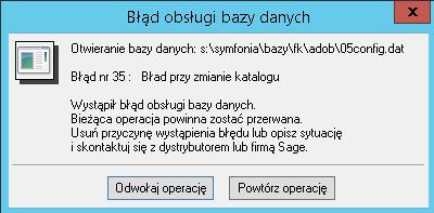

zaintsalowałem pervasive z SP3 na nowym serwerze, poudostępniałem katalogi, zainstalowałem w nich aplikacje. Skopiowałem katalog z bazami na nowy serwer, odpaliłem na serwerze Finanse & Księgowość, podłączam bazę, następuje konwersja (przy okazji zainstalowałem najnowszą FK 2015) i wszystko działa bez zarzutu.
Niestety w przypadku Handlu już nie jest tak łatwo, po podłączeniu bazy z katalogu pojawia się taki błąd jak na zrzucie w załączniku. To dziwne, bo ścieżka S:\(...) odnosi się do udziału sieciowego na starym serwerze... co robić?

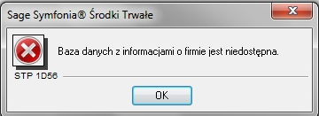

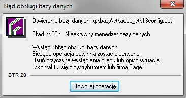

Kiedy uruchamiam ST na końcówce i chcę podłączyć firmę, wskazuję katalog i klikam OK, dostaję błąd nr20: Nieaktywny menedżer bazy danych, a następnie kolejny błąd: Baza danych z informacjami o firmie jest niedostępna.

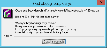

Kiedy próbuję zrobić to samo na serwerze (wskazując katalog z bazą nie poprzez udział sieciowy zmapowany pod Q:, tylko normalnie, lokalnie na dysku D:) dostaję jeszcze inny komunikat: Błąd nr 30: Plik nie jest bazą danych.
O co chodzi z tym niekatywnym menedżerem bazy danych? Czy wymagane jest jeszcze wprowadzenie jakichś zmian w PSQLu?

Uff, udało się. Przyczyną była nieprawidłowa ścieżka instalacji pełnej wersji danego modułu na serwerze. Mimo, że instalowałem Kadry i Płace na lokalnym dysku musiałem przy instalacji podać tą ścieżkę przez udział sieciowy, bo inaczej stacje robocze nie chciały działać.
Oto, co ostatecznie zrobiłem:
1. Instalacja Pervasive na serwerze
2. Instalacja Pervasive client na końcówkach
3. Przygotowanie udziału sieciowego na którym znajdą się bazy i aplikacje Symfo
4. Zmapowanie udziału sieciowego na końcówkach i jednorazowo na serwerze
5. Instalacja pożądanego modułu Symfonii na serwerze ze wskazaniem katalogu docelowego NA UDZIALE SIECIOWYM! Nie lokalnie! (instalacja pełna, specjalna)
6. Pierwsze uruchomienie zainstalowanego modułu - również z udziału sieciowego!
7. "Dołącz" - wskazanie bazy firmy również za pośrednictwem udziału sieciowego
7a Każda konwersja bazy do nowszej wersji musi być wykonana z loginu administratora; konwersja z poziomu zwykłego użytkownika przejdzie pozornie bez błędów, ale program nie będzie działał prawidłowo
8. Jeśli się otwiera - instalacja modułu Symfonii na końcówce (stacja robocza, specjalna)
