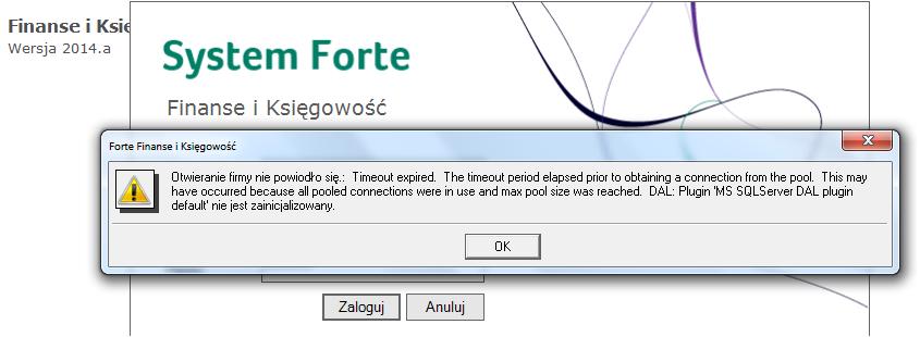

Mam problem z uruchomieniem Forte w wersji 2014.a na niektórych stacjach roboczych gdy w firmie brak jest dostępu do internetu. Otrzymuje komunikat jak w załączniku.
Poprawne uruchomienie powraca nawet jeśli na danej stacji podłącze mobilny internet (modem GSM).
Szukałem na forum opisu powyższego błędu ale nie udało mi się znaleźć opisu takiej sytuacji. Proszę o jakieś wskazówki co z tym zrobić
ForteBrakInternetu.jpg [ 39.73 KiB | Przeglądany 4794 razy ]

Konfigurację sieci sprawdziłem ale najprawdopodobniej jednak nie to jest przyczyną. Znalazłem rozwiązanie (stosowane wcześniej na innych stacjach roboczych ale tu wydawało się nielogiczne więc wcześniej go nie użyłem). Wystarczy wpis w pliku lmhost z nazwą serwera i IP.
Najdziwniejsze jest to ze przeprowadzone wcześnie próby znalezienia rozwiązania wykazały że tylko Forte miało problem z komunikacją z serwerem po nazwie. Symulowałem brak DNS'ów poprzez błędny wpis w protokole TCP/IP karty i to wystarczyło żeby wygenerować komunikat o błędzie. Co ciekawe inne aplikacje poprawnie komunikowały się z serwerem. SQL Server Management Studio, dostęp do danych przez ODBC tak więc polecam profilaktyczne wpisy w lmhost - nigdy nie wiadomo kiedy się przyda :)

Bo może konsultanci Sage nie są sieciowcami, może znają się na swoim produkcie a nie mają dostępu do Twojej sieci routerów, tabel routingu itp. i dlatego zalecili ci załatanie problemu za pomocą hosts'ów. Potwierdzam opinię Rafała - masz problem w sieci bo tak jest zawsze u Klientów którzy zgłaszają, że Forte nie działa im bez internetu.

- zacząłbym od odpalenia na stacjach ipconfig /all i sprawdzenia jakie DNSy dostaje stacja robocza, często routery maszynom, które dostają adresację przez DHCP nadają IP DNSów, które same dostały od dostawcy zamiast IP routera, notorycznie robią tak routery DSL/Neostrady gdzie stacja dostaje np. adres 192.16.8.0.5, bramę 192.168.0.1, a DNS od TPSA 194.204.159.1 (wtedy gdy stacja szuka nazwy to DNS nie odpowiada w ogóle i może być ten błąd, a gdy DNS ma IP routera to dostaje odpowiedź o nieznanej nazwie i Symfonia szuka po netbios ?)
- czy w sieci są jakieś VLANy, kontrolery domeny, kilka serwerów DHCP - spróbuj wpisać na sztywno adresy IP/bramy/DNS na stacji?
przyczyn może być wiele, trzeba sprawdzać każdy element LAN po kolei, a nie znam dokładnej struktury.
