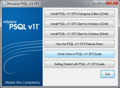

Posty: 78
Post Re: Licencja na kluczu sprzętowym 2stanowiska PERVASIVE
Czy na stacji roboczej (drugim stanowisku) jeżeli mam Windows 7 64bit to instaluję pozycję 3 czy mimo wszystko nr 2.
Na głównym komputerze mam Workgroup 32bit.
Nie wiem czy te dopiski na końcu (32-bit i 64-bit) tyczą się wersji clienta czy wersji Windows pod jakim instalować.
Czy na stacji roboczej dogrywam klienta klucza sprzętowego ??

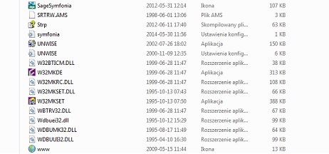

Posty: 78
W katalogu każdej symfonii mam tylko jeden plik: WBTRV32.DLL
Tylko ten wystarczy ?
