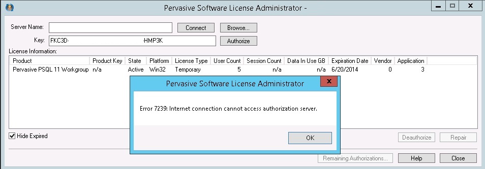

Jak w temacie. Wpisuję klucz i ... taki komunikat. Wie ktoś o co chodzi?
pervasive.jpg [ 77.25 KiB | Przeglądany 3034 razy ]

Pervasive trzyma informacje o aktywacjach na swoich serwerach (żebyś przypadkiem nie instalował tego w większej ilości niż kupiłeś :) )
Komunikat oznacza, że nie ma połączenia właśnie z takim serwerem.
Zobacz co z połączeniem lub spróbuj jeszcze raz później.
