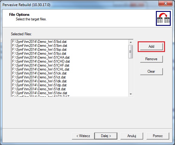

Czy możliwa jest migracja z bazy z Pervasive 11 do BTRIEVE. Patrzyłem na forum i niestety nigdzie nie jest napisane jak to się robi... Proszę o możliwie szybką odpowiedź

Jest możliwa jak najbardziej.

Pervasive ma narzędzie o nazwie Rebuild
pvswreb01.jpg [ 104.78 KiB | Przeglądany 4332 razy ]
Z jego pomocą możesz skonwertować pliki dat do formatu 6.x (taki format jest akceptowany przez Microkernela)
Dodaj wszystkie pliki *.DAT ( z pominięciem *sec.dat)
pvswreb02.jpg [ 75.41 KiB | Przeglądany 4332 razy ]
Ustaw File format na 6.x
Ustaw Output Path - forlder w, którym zostaną umieszczone pliki po konwersji
pvswreb03.jpg [ 86.3 KiB | Przeglądany 4332 razy ]
Jeżeli nie masz Pervasiva możesz do tego użyć wersji DEMO.
