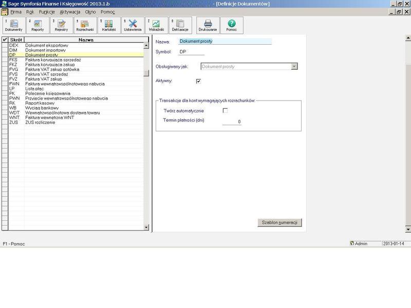

Witam Po zainstalowaniu nowej wersji FK 2013.1b nie mam ikony "dodaj" w zakładce "definiowanie dokumentów". Nie wiem, czy ten problem pojawił się przy wersji 2013 czy też 2013.1, bo nie miałam wcześniej potrzeby definiować nowych dokumentów. Co zrobić? Instalować jeszcze raz?

Pokazać screena bo chętnie to zobaczę.

Nie masz wogóle przycisku czy przycisk jest tylko nieaktywny?

Wygląda to tak:
fkdefdok01.jpg [ 45.31 KiB | Przeglądany 5984 razy ]
Bedę wdzieczna za pomoc.

Wygląda na to, że masz ustawioną za małą rozdzielczość ekranu.
Przyciski są tam gdzie powinny tylko w twoim przypadku jest to poza widocznym obszarem.
Ewentualnie możesz użyć skrótów klawiszowych będąc w tym oknie :
Alt+D - Dodaj
Alr+S - Usuń
Alt+Z - Zapisz
Alt+M - Zamknij

Spróbuję... Rozdzielczość mam najwyższą z możliwych, przynajmniej na moim sprzęcie (superrakieta to nie jest) tj 1280x800.

Faktycznie widzę na dole krawędzie tych przycisków. Dziwne, bo w podobym oknie z definiowaniem rejetrów VAt wszystkie przyciski są widoczne. Na szczęście klawisze skrótów działają bez zarzutu, więc póki co mogę dalej pracować. Dzięki za pomoc

W wersji 2016 Poprawiono układ elementów okna definiowania typów dokumentów, aby były widoczne w całości przy minimalnej zalecanej rozdzielczości ekranu (1024x768).
