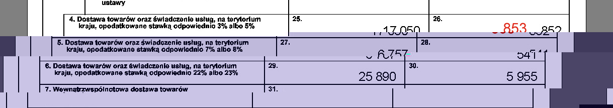

Program od czasu do czasu źle zaokrągla kwoty w deklaracji vat-7.
Błędy występują w różnych stawkach - trzeba przyznać, że jest ich z każdą wersją mniej.
błędy symfonia zaokrąglenia vat-7.jpg [ 82.72 KiB | Przeglądany 6617 razy ]

Rozumiem, że błędnie zaokrągla ponieważ 17 050 * 5% = 852,5 ale nie tak wypełnia się deklarację.
Do deklaracji przenosi się poszczególne sumy z ewidencji:
Jeżeli w ewidencji jest
netto=17 050,00 VAT=852,5 to w deklaracji ma być netto=17 050 VAT=853
ale jeśli w ewidencji jest
netto=17 049,80 VAT=852,49 to w deklaracji ma być netto=17 050 VAT=852
Urzędy skarbowe dopuszczają takie rozbieżności i nie będą wzywać do korekty z powodu 1 czy 2 zł.

Wydaje mi się, że kolega się myli:
"... od dnia 1 stycznia 2006 r., zgodnie z art. 63 § 1 ustawy z dnia 29 sierpnia 1997 r. - Ordynacja podatkowa (Dz. U. z 2005 r. Nr 8, poz. 60, z późn. zm.), pozycje te zaokrągla się do pełnych złotych w ten sposób, że kwoty wynoszące mniej niż 50 groszy pomija się, a kwoty wynoszące 50 i więcej groszy podwyższa się do pełnych złotych...."
2012-06-04, 15:24
Post Re: Błędy deklaracji Vat-7
Dokładnie tak to zaokrągliłem. Czy nie?
2012-06-04, 15:29
Rejestracja: 2011-10-29, 11:20
Posty: 13
17050 x 0,05 = 852,50 ---->853
2012-06-04, 15:37
Czyli liczymy tak samo, jak widzę jednak problemem nie jest zaokrąglanie tylko metoda ustalania podatku.
Załóżmy, że w danym miesiącu firma wystawiała faktury z 5%VAT-em i korektę faktury sprzed 2011 roku z 3%VAT-em. To jak będziemy liczyć podatek x3% czy x5%? Obie pozycje znajdą się w tym samym miejscu w deklaracji, na co wskazuje sama deklaracja.
Czy przy nabyciu stosujesz też taką metodę? Kwotę netto i podatek przenosi się z ewidencji.
2012-06-04, 15:47
