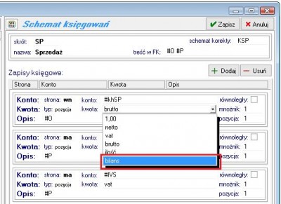

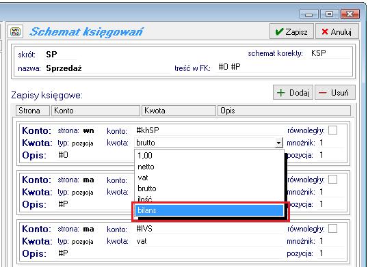

może kwestia użycia parametru bilans, żeby zaksięgować różnice groszowe wynikające z zaokrągleń.
hmbilans.jpg [ 47.99 KiB | Przeglądany 5671 razy ]

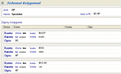

Przepraszam, że tak późno, ale nie było mnie w firmie.
Mój schemat księgowań w FP wygląda tak.
schemat.png [ 16 KiB | Przeglądany 5654 razy ]
Wydaje mi się, że tu jest dobrze. Gdzie mogłabym sprawdzić kolejność wpisów wn/ma?

Kolejność jest ok :)
Albo cos masz z dokumentem albo faktycznie jeszcze potrzebujesz tak jak zasugerował Rafal - dodać zapis bilansujący :)
