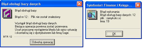

Mam następujący problem - po zmianie wersji na 2012 (aktualizacje od 2011.1a) nie mogę zamknąć miesiąca by móc zaksięgować kolejne - otrzymałem komunikat z błędem obsługi bazy danych nr 12 i błędem wykonania - dotyczącym pliku zamykokr.sc. Czy ktoś byłby w stanie mi pomóc?
Może już poradziłeś sobie z tym problemem.
Błąd 12 wynika z nieodnalezienia plków z bazą danych.
Podczas konwersji niektóre pliki z bazą zmieniły nazwy - a stare zostały wykasowane.
Wydaje mi się, że konwersja nie nadpisała raportów i wykonują się cały czas te z wersji 2011.
Zainastaluj sobie efkę w jakimś zupełnie innym katalogu niż ta na której pracujesz.
Potem wejdź do programu i:
-> raporty -> własne -> aktualizuj raporty systemowe - wskaż tam katalog z raportami nowo zainstalowanej efki"raporty/cnv" i pozwól się im wykonać.
Może pomoże.
Zawsze można po prostu przeinstalować program i go ponownie otworzyć.
