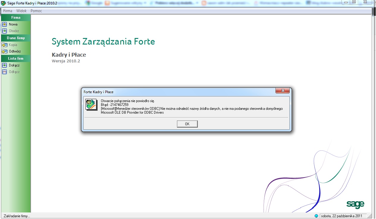

Witam ,
czy mógłby mi ktoś podpowiedzieć w czy zapomniałem o czymś instalując Kadry i Płace Forte na nowej maszynie z SQL 2008 R2 Express , WIN 7 pro 32bit.
W momencie dodawania nowej firmy pokazyje sie komunikat o błędzie ODBC jak na załączonym obrazku.
Dziękuję.
symfoniaodbc.jpg [ 125.07 KiB | Przeglądany 5019 razy ]

A na pelnym SQL-u -tez masz ten problem czy tylko na expresie?
I czy expressa masz z SP1?

próbowałem też na maszynie z Xp pro i SQl 2005 express sp3 i to samo.
chyba popełniam gdzieś błąd w instalacji .
szczerze mówiąc nigdy jeszcze nie instalowałem forte z sql mam problem u zaprzyjaźnionego klienta tory poprosił mnie żebym mu przeniósł bazę na inny serwer a właściwie komputer.
więc poczytałem trochę manual i zrobiłem tak :
instal sql express
potem baza Install_KDF2010_2_DB
następnie common.server
potem odpalam z płytki instalator KDF i po drodze konfiguruje konfiguracje globalna i DTC
uruchamiam symfonię , zkładam nowy podmiot i na sam koniec po wpisaniu kodu licencyjnego wywala mi ten komunikat.
zanim jeszcze cokolwiek zacząłem przenosić chciałem się upewnić ze wszystko będzie się dobrze zakładało w nowej firmie. Niestety mi się nie udało.

Po ręcznym podlączeniu bazy wyświetla się ten sam komunikat.
Wkopiowałem plik z archwum do katalogu Backup domyślnego dla sql servera, następnie dopisałem ją do pliku amkdsql.ini , program ją zobaczył dało się odtworzyć a przy logowaniu do niej komunikat o braku domyślnego ODBC ....
Chyba nie jest mi pisane zrobienie tego samodzielnie :)
2011-10-23, 17:13
Rejestracja: 2011-10-22, 16:12
Posty: 5
Jednak sobie sam poradziłem.
Sformatowałem wszystko, postawiłem od nowa system + sql 2008 r2 expr .
zainstlowałem kolejno KDF2009,2009a,2009b
instalacja 2009b markuje wszystkie bazy w instancji jako Autoclose wiec poprostu zmieniłem ten paramter i poszło.
komunikat o odbc prawdopodobnie winikał z bałaganu jaki narobiłem wcześniej przez kombinacje.

Mechanizmami serwera SQL rob to odtwarzanie :-) i dolacz potem te baze w forte

Kochani wystarczy zachować kolejność instalacji przy przenoszeniu bazy na nowy serwer:
1. Instalacja serwera - wszystkie poprawki
2. Instalacja SQL - wszystkie poprawki
3. Instalacja aplikacji FORTE (razem z forte dogrywane są sterowniki dostępu do bazy danych ODBC - niezbędne przy podłączaniu bazy do aplikacji - można dodać ręcznie w ODBC)
4. Odtworzenie bazy danych z poziomu SQL.
5. Zainstalowanie bazy wzorcowej konkretnej wersji aplikacji.
6. Podłączenie bazy do aplikacji
I ... i tyle.
Ewentualnie jeżeli na bazie jest AUTOCLOSE - to go zdjąć.
Oczywiście to co podałem odnosi się do instalacji bez CM SRV i Replikacji na FORTE, bo to już inna bajka z którą jest dużo więcej zabawy.
