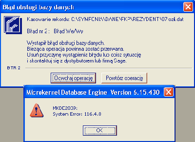

Nie moge skasowac jednego rekordu w Symfonii Finanse:
- pojawia sie blad "System Error: 116.4.0".
Na infolinii powiedzieli, ze to "cos z komputerem",
ale doczytalem na sieci, ze do powstania tego bledu
mogl sie przyczynic np. zanik zasilania
i ze moze pomoc odbudowanie (rebuild) bazy danych.
Co moge zrobic w takiej sytuacji?
Jak ew. wykonac rebuild database?
Komentarz: Zrzut błędu
err.png [ 15.4 KiB | Przeglądany 3276 razy ]

O tym jak naprawiac bazy juz bylo co nieco na forum - szukales?
Tak jak slusznie znalazles na sieci powodem tego bledu najczesciej jest fizyczny blad dysku lub transmisji w sieci....
