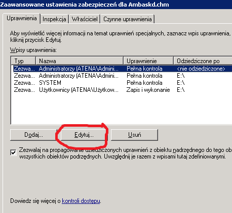

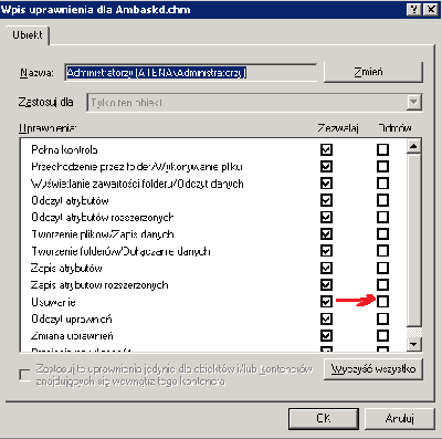

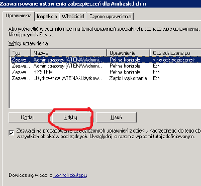

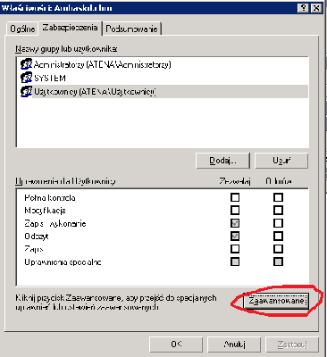

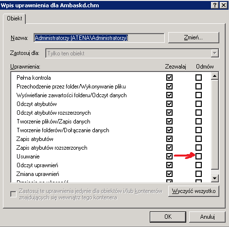

Moze tak (jesli masz XP PRO)
p1a.png [ 13.25 KiB | Przeglądany 2076 razy ]
p1.png [ 16.18 KiB | Przeglądany 2075 razy ]
p3.png [ 15.55 KiB | Przeglądany 2079 razy ]

Jedyne niebezpieczeństwo jakie widzę to to, że Windows głupiał mi wcześniej przy takich ustawieniach, jakie podałeś, ale dotyczących serwera plików - w takim przypadku efektem końcowym jest to, że pliku nie można skasować, ale też nie można go zmienić (bo przy zmianie Windows najpierw kasuje plik, a potem nadpisuje nowy).
Ale może Btrieve działa jakoś inaczej i nie wykorzystuje tego mechanizmu.
