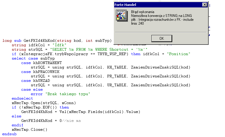

postanowiliśmy dokupić do FK Forte moduł Handel i na wersji testowej już się wysypuje :)
Ponieważ nie znam dobrze produktu to może coś zrobiłem źle, pojawia sie następujący błąd podczas synchronizacji rozrachunków tak jak na załączonym screenie.
Czy ktoś orientuje się jak zrobić prawidłowo tą synchronizację ?

A jaka wersje ITG zainstalwales? i wogole napisz cos wiecej o ustawnieniac w handlu
PS. A moze nowszy handel forte zainstaluj :) :)

Zabrzmi to nieco dziwnie... miałem kiedyś podobny komunikat w którymś z modułów jakiejś wersji Forte. Gdy zacząłem szukać rozwiązania problemu po pewnym czasie doszedłem do punktu wyjścia, czyli wersji pierwotnej raportu i o dziwo wszystko zaczęło działać poprawnie.
Do tej pory nie wiem co było tego przyczyną...
Proponuję zrobić środowisko testowe w podobnej konfiguracji i sprawdzić czy jest to problem incydentalny tak jak w moim przypadku, czy też faktycznie powtarza się.
P.S.
WROB dobrze sugeruje... integracja jest testowana jedną wersję do tyłu i jedną do przodu, tu widzę różnicę trzech wersji.

Nie miałem wcześniej styczności z Handlem więc zainstalowałem zgodnie z poradą znalezioną na forum najnowszą wersję integracji jaką znalazłem na FTP symfonii.
ftp://ftp.symfonia.pl/pub/symfonia/upgr/ITGP2011.exe (06/30/2010 01:32, rozmiar: 45,097,952)
Jeśli chodzi o instalację wersji Handel 2011 to nie mam dostępu do wersji demonstracyjnej, jedynie mam udostępnioną wersję 2010 od dostawcy.

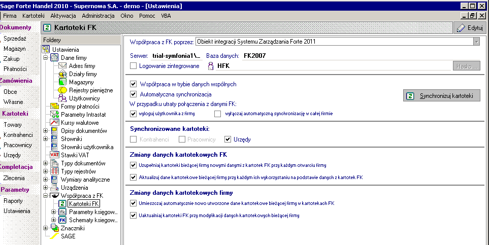

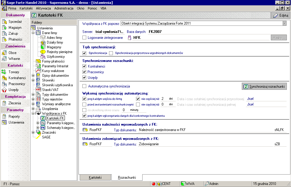

Ustawienia są w poniższych screenach
rozrachunki.png [ 53.09 KiB | Przeglądany 2658 razy ]
kartoteki.png [ 41.73 KiB | Przeglądany 2651 razy ]

ITGP???
raczej potrzebuejsz ITGF :-)
odezwij sie od mnie na skype wysle Ci wlasciwe instalki handlu i itg :) ;0
