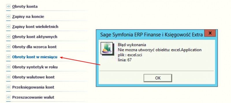

np. Obroty kont w miesiącu, opcja "Export do Excela" wywala błąd:
"Nie można utworzyć obiektu: excel.Application"
plik: excel.sci
linia: 67
Po co mu do wygenerowania samego pliku zainstalowany w systemie Excel??
AnyDesk_058.jpg [ 48.9 KiB | Przeglądany 5002 razy ]

Musi być zainstalowany Excel

Z ambasic typowo wywołuje się Excel.Application i następnie korzysta z wystawionych przez MS Excel metod aby zapisywać bezpośrednio do utworzonego/otwartego arkusza. Stąd bez excela żadnego z tych raportów z włączonym wynikiem w MS Excel nie wykonasz. Nowsze raporty pisane z użyciem RepX (nie wiem jak w FK ale w KiP parę jest dostępnych) już excela nie potrzebują.
