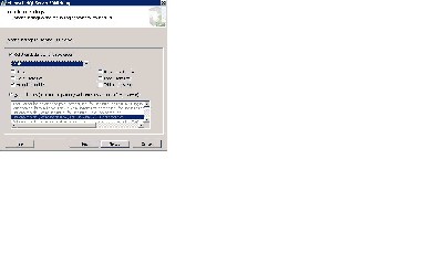

Mam problemy z zainstalowanie FK Modelu na systemie Windows 2003 SBS.
Wywala mi prze 20% i piszę że nie może utworzyć tabeli SYSNAME.
NAjciekawsze że mam ten problem juz na drugim serwerze na któym postawiłem wszytsko na czysto od nowa. Instalując wszystkie SP.
Podejrzewam że przy instalacji instancji SQL-a 2005 ST trzeba ustawić określone parametry.
Czy ktos spotkał się z tym problemem?
[center]Obrazek [/center]
Ostatnio zmieniony 2008-06-30, 13:48 przez Admin1, łącznie zmieniany 1 raz
2008-06-30, 13:08
Rejestracja: 2008-06-30, 14:35
Posty: 5
Problem najprawdopodobniej tkwi w ustawieniach kodowania znaków: zmienna Server Collation musi być : "Polish_CI_AS". Nie jestem pewien ale można to ustawić jedynie przy instalacji serwera SQL.

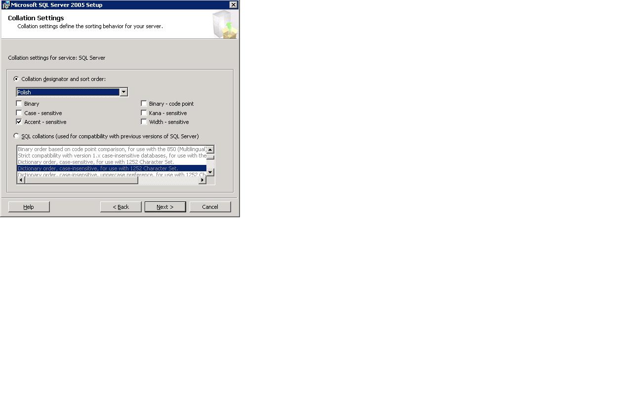

Rejestracja: 2008-06-30, 12:55
Przy instalacji SQL 2005 w wersji Standard mam wybór strony kodowej. i zaznaczam Polish .
Do wyboru mam tylko takie możliwości (patrz rysunek)
Próbowałem juz kilka ale bez skutku
Instalacja SQL.JPG [ 56.41 KiB | Przeglądany 4560 razy ]
2008-06-30, 16:22
Posty: 5
CI - Case Insensitive czyli nie zaznaczone sensitive
AS - Accent Sensitive czyli jeśli masz takie opcje ustawione to powinno być ok
Jeśli dalej masz kłopot to trudno mi powiedzieć, u mnie to był jedyny problem. Reszta tak jak pisze w podręczniku (nie wiele tego jest i piszą w sposób zniechęcający przeciętnego użytkownika do samodzielnej instalacji).
2008-06-30, 23:24
Posty: 367
zainstaluj bazę FKmodel na innej maszynie i przenieś ją na ten server
odtwarzając z backupu lub attach'ując
