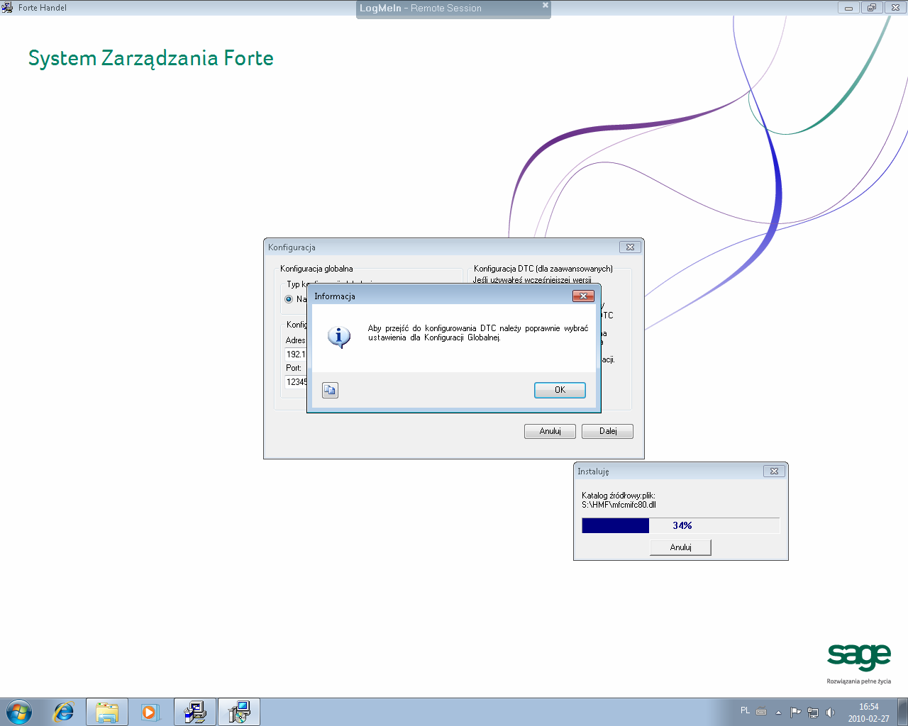

wrob pisze:
A moze zrestatruj DTC na serwerze na poczatek?
Wykonałem polecenie:
msdtc -uninstall
msdtc -install
Dalej bez zmian.
Serwis DTC jest uruchomiony.
Jak chcę zainstalować na nowym sprzecie Symfonie to dochodzę do momentu konfiguracji DTC i mam komunikat aby wpisać poprawnie dane serwera.
Co jeszcze radzicie zrobić?

Po pierwsze testowac na zywo albo za pomoca RDP - Logmein czesto miesza :(
Po drugie - ja bym wyczyscil wszystko zreisntalowal commony i aplikacje..... i msdtc tez odinstalowac wyczysci rejestr i zainstalowac
Aha i tak istotna drobnostka ktora kiedys Jarek odkryl - sprawdz czy masz ping po nazwie do tych stacji roboczych z serwera....
No i poczytal logi jesli niektore stacje sie lacza ok a niektore nie to w logach common tez moze byc cos ciekwego... jelsi zadne sie nie komunikuja to tam w logach oczywiscie nic nie bedzie..
