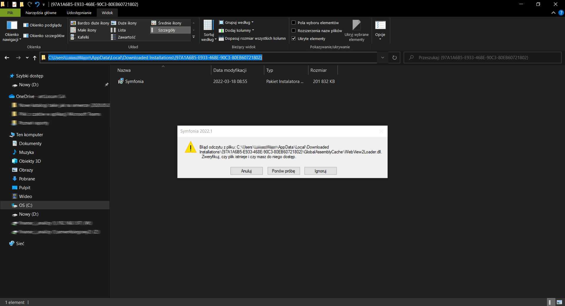

Witajcie,
Mam problem, z którym nie bardzo mogę sobie dać radę. Instalowałem Symfonię 50c na kilkunastu końcówkach, ale tylko na jednej mam dziwne zachowanie. I to tak naprawdę dopiero od wersji 2022. Program zainstalował się normalnie. Pierwsze uruchomienie FK idzie bez problemu. Ale przy drugim już zaczyna się "jazda". Otóż otwiera się okno dokonfigurowania instalacji, po czym wyskakuje komunikat jak w dołączonym screenie (pliku jakiego szuka nie ma faktycznie, a zalogowany użytkownik ma prawa lokalnego admina, więc nie ma ograniczeń do folderów). Jakiś problem z WebView2. Jak się człowiek uprze i anuluje (lub przerwie wcześniej) ten proces dokonfigurowywania, to pokazuje się okno logowania i można się zalogować. I wszystko działa. Miał ktoś z Was taki problem?
Komentarz: Błąd WebView2
symfonia error.jpg [ 327.19 KiB | Przeglądany 5929 razy ]

Loriath mam ten sam problem nagle od 20 maja. Udało Ci się rozwiązać problem?

https://kapitanhack.pl/2022/05/17/niesk ... ania-w-ad/
Zerknijcie

loriath pisze:
Witajcie,
Odinstaluj całą Syfonię i zainstaluj na nowo. Pamiętaj aby zrobić kopię zapasową baz danych.
