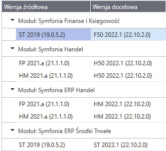

Powinien pojawić się komunikat "Nie wykryto błędów". Czyli baza zawiera błędy ale które nie kolidują z migracją. Wersje programów są odpowiednie ? Może dlatego?
Migrator 2022.1_wersje.jpg [ 42.85 KiB | Przeglądany 2971 razy ]

wersje są ok, mogę wybrać programy i bazy do migracji ale dalej nie przechodzi a komunikat w handlu informuje "Nie wykryto błędów blokujących migrację."

Musi się pokazać komunikat " Nie wykryto błędów". Jak jest wersja Symfonii 2021.a, to musi być migrator 2022.1 . Może masz inny migrator?
