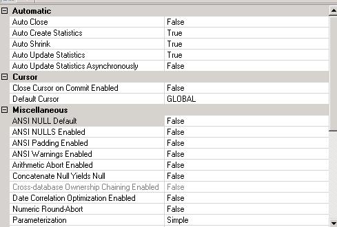

Zgodnie z opisem - w parametrach bazy z poziomu Management Studio należy wyłączyć parametr bazy: AUTO CLOSE należy ustawić False.
Przypuszczam, że instalacja bazy była wykonywana na SQL Server Express 2005 ??
Z tego co się orientuję tego typu problem nie występuje na SQL Server Standard 2005 - tam parametr ustawiany jest automatycznie.

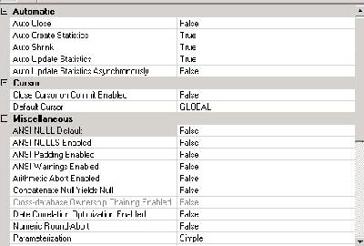

Ja mam dalej ten komunikat o wtyczkach DAL, pomimo wyłączenia opcji AUTOCLOSE.
Czy ktoś ma pomysł, jaki powinienem zrobić następny krok?
SQL Express 2008, HMF 2010
autoclose.JPG [ 36.42 KiB | Przeglądany 7690 razy ]

zz pisze:
Ja mam dalej ten komunikat o wtyczkach DAL,...
Jesteś pewien że to ten sam komunikat co u kolegi barnie'go?

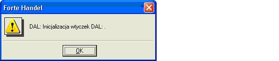

Jeśli dam anuluj i próbuję dołączyć bazę, mam komunikat jak BARNIE - o AUTOCLOSE.
Jeśli wpisuję hasło i OK (na pewno mam dołączoną dobrą bazę) mam komunikat jak w zał. poniżej.
dal1.JPG [ 9.11 KiB | Przeglądany 10852 razy ]

Jeszcze trochę opisu okoliczności zdarzenia:
mam SQL Server 2000. Żeby przetestować Forte 2010, zainstalowałem SQL Express 2008.
Próbowałem Attach'ować i Import'ować starą bazę spod SQL 2000 - w obu przyp. taki sam komunikat.
Jak próbuję wskazać instancję SQL Expressa z HMF 2009 mam błąd - okno "Konfigurowanie połączenia z bazą danych", jak próbuję wskazać instancję z HMF 2010 mam najpierw to okienko z wtyczkami DAL, potem okno "Konfigurowanie połączenia z bazą danych",
więc chyba coś nie tak mam w parametrach bazy?
