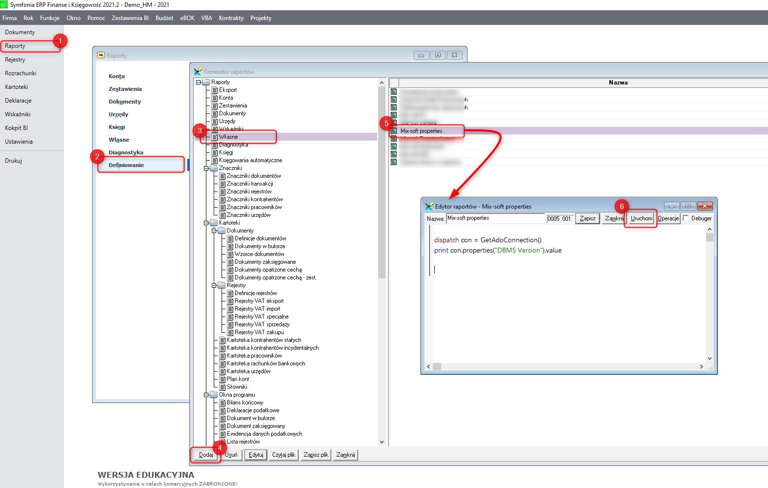

Jak sprawdzić na której wersji SQL pracuje mi moja Symfonia FK?

Wykonaj skrypt
dispatch con = GetAdoConnection()
print con.properties("DBMS Version").value
Wynik działania skryptu

ok a jak to zrobić?

Post Re: SQL Server
Wykonaj kolejno poniższe punkty

Czyli mam zdefiniować sobie taki raport?
Na mojej liście z prawej strony mam tylko cztery, raportu o takiej nazwie nie posiadam.
Czy mam dokładnie "skopiować" te dwa wersy z okna zapisane kolorową czcionką i nacisnąć uruchom?

Post Re: SQL Server
Tak, dodaj nowy.
Wklej te dwie linijki. Zapisz i Uruchom.

Udało się Dziękuję. :-D
Wyszedł mi nr 13.004259
Czy mam rozumieć , że jest to stara wersja i muszę podnieść wersję silnika bazy danych do SQL 2016?

Post Re: SQL Server
To jest właśnie wersja 2016 (SP1) i nie musisz nic robić no może doinstalować kolejne SP.
2016 to najstarsza wersja jaka jest obsługiwana przez Symfonię.
