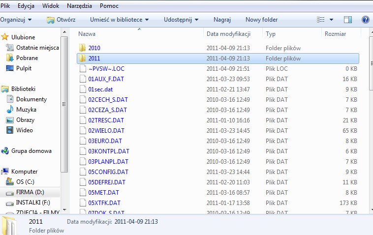

Tak wygląda zawartość mojego folderu z bazą
skrin.jpg [ 98.63 KiB | Przeglądany 8986 razy ]

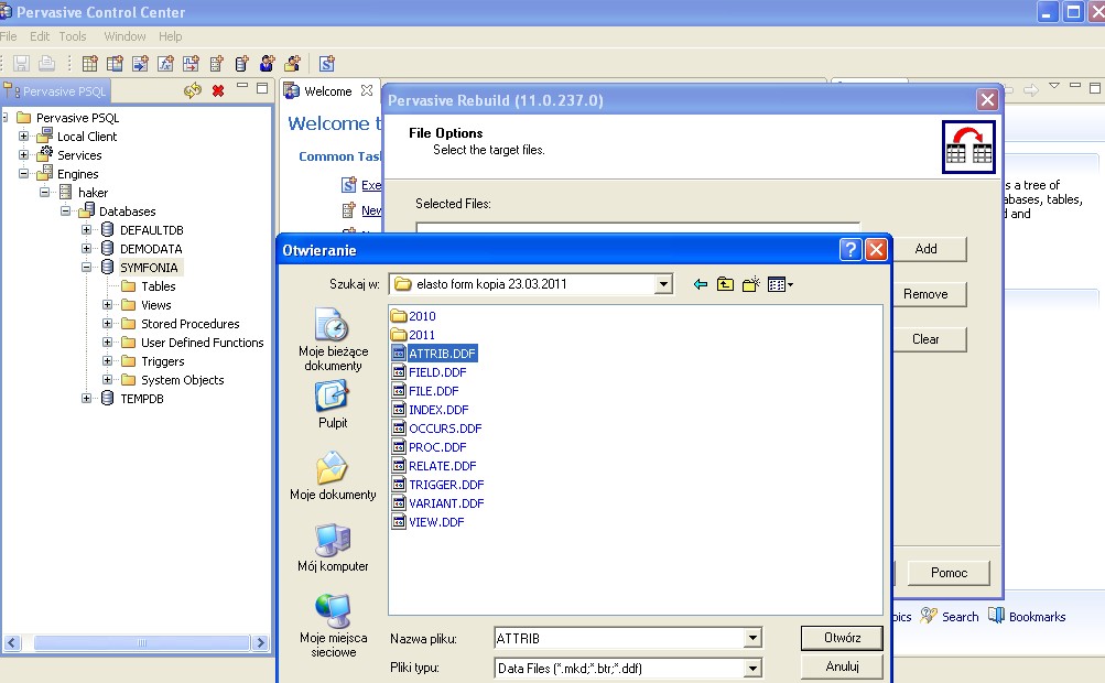

Przedstawiam skrina z zawartości folderu i moje pytanie który plik wybrać.
pvswrebuid01.jpg [ 120.86 KiB | Przeglądany 8875 razy ]

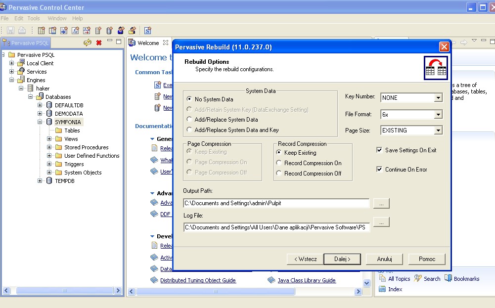

Jeszcze skrin z wyboru opcji
pvswrebuid02.jpg [ 140.44 KiB | Przeglądany 8875 razy ]

Moze tak zajrzyj do tego katalogu z danymi i zobacz w jakich plikach sa dane programu trzymane - bo na pewno nie w tych
Albo zlec to swojemu dystrybutorowi zeby ci skonwertowal - bedzie szybciej :-)
