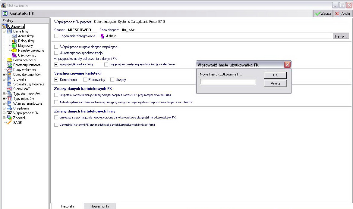

Rejestracja: 2008-06-24, 21:05
Posty: 75
Screen ustawień w załączniku.
Krótki opis:
- 'Współpraca z FK poprzez:' tu powinna znaleźć się informacja o wersji obiektu integracji odpowiedniej do wersji FK, zgodne "co do literki", tzn. jeśli wersja FKF to 2010a, ITGF także powinna być 2010a. Jeśli to pole będzie puste i podczas edycji nie będzie możliwy wybór czegokolwiek z listy, oznacza to, iż obiekt integracji nie został zainstalowany.
- 'Serwer:' nazwa serwera SQL, najlepiej przeklejona z SQL Server Management Studio nazwa instancji, na której odtwarzałeś bazy.
- 'Baza danych:' nazwa bazy danych FK.
- 'Użytkownik:' nazwa użytkownika z programu FK oraz jego hasło, trzeba pamiętać, że po zmianie hasła w programie FK należy zmienić je równiez w tychże ustawieniach.
- 'Synchronizowane kartoteki', 'Zmiana danych kartotekowych FK' oraz 'Zmiana danych kartotekowych firmy' to już według uznania, choć osobiście uważam, że nie ma co przesadzać z automatyzacją uzupełaniania kartotek - rodzi to zbędne nieporozumienia między działem FK i habdlowym;-)
synchr.jpg [ 149.68 KiB | Przeglądany 7492 razy ]

Jossie pisze:
Krótki opis:
