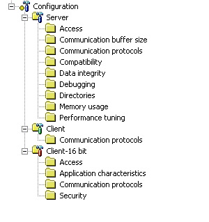

W konfiguracji "Pervasive.SQL Control Center" opcja Acess, w której znajduje się "Use local/remote MicroKernel Engine" przypisana jest tylko do Client 16 bit dla Client dostępna jest tylko opcja "Communications Protocols" i to wszystko. Na klientach opcje Client i Client 16 bit zawierają o wiele więcej opcji także obie posiadają parametr "Use local/remote MicroKernel Engine".

Na serwerze zapytania DNS, revDns działają poprawnie. Pingi biegają po sieci - nie ma z tym problemu. Wersja Pervasive SP4. Nie ma w opcjach Supported Protocols NetBios a tylko Microsoft TCP/IP także na każdym kliencie konfiguracja jest taka sama tej gałęzi. W załącznik wklejam obraz z menu z Pervasive.SQL Control Center. Jutro zrobię reinstalację Pervasiva na serwerze bo mi już ręce opadają na to.
pervasive.jpg [ 31.65 KiB | Przeglądany 4927 razy ]

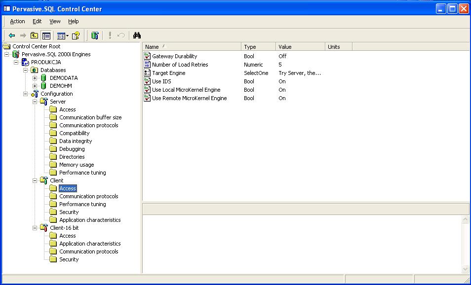

a u mnie tak. ja bym sie tego "uczepił"
2000i.jpg [ 64.23 KiB | Przeglądany 4923 razy ]
