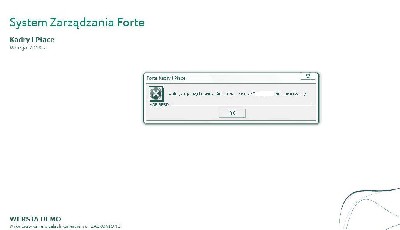

u Klienta mam zainstalowany SQL Server 2008 oraz postawioną bazę KDF 2010a. po sieci lokalnej wszystko śmiga.
do ów Klienta mam około 350km, więc doszliśmy do wniosku że najlepiej będzie utworzyć połączenie zdalne. Myślałem ze skończy się na Zdalnym Pulpicie i tyle. no ale niestety... informatyk z tej firmy uparł się na VPN.

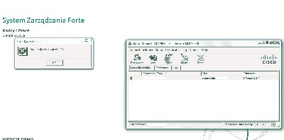

za pomocą aplikacji VPN Client Cisco łączę się pomyślnie ale mam problem z połączeniem się do bazy KDF. i tu jest różnie... kilka przykładów prób połączenia w załączonych screenach...
Informatyk tamtej firmy twierdzi, że jest to problem po stronie SQL Servera gdyż inne aplikacje których używają po VPN'ie chodzą bez problemu. co do łącza (z Klienta strony) to raczej też nie ma co gadać (chyba 50Mb !!), u mnie też nie jest źle.
Może jakieś ustawienia w samym SQL'u?? a może coś innego??
Jeśli macie jakieś propozycje to czekam z niecierpliwością!!

Masz problem z commonami /MSDTC - moze nie dziala moze cos blokuje moze dwie rozne podsieci - szukaj na formu duzo razy to juz bylo omawiane - generalnie jedyna rozsadna sugestia - wlacz sobie zdalny/terminla przez ten VPN - szkoda czasu na walki z tym - dzialac to i tak bedzie bardzo wolno jesli sie nawet uda odpalic

A na jakiego użytkownika logujesz sie do windowsa na tym serwerze? Jeśli to nie jest administrator, tylko jakiś nowy użytkownik stworzyony przez informatyka, to może nie został dodany do użytkowników w SQLu.

Oczywiscie jezeli masz w Forte wybrane zintegrowane logowanie bo jesli nie to dodanie usera do sql nie jest istotne

sprawa wygląda tak, że jak przeniosłem łączenie VPN na Win XP to zadziałało (próby były na Visicie :/ )
Tylko fakt... wolno jak cholera

jednym słusznym rozwiązaniem jest tylko łączenie się za pomocą pulpitu zdalnego przy połączeniu VPN
