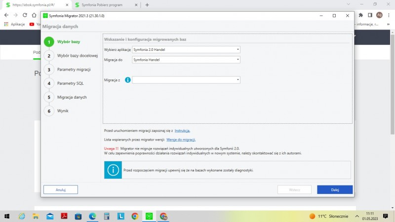

Witam migrator nie widzi bazy danych czy da się ścieżkę do bazy wpisać ręcznie?
migrator.jpg [ 152.35 KiB | Przeglądany 31589 razy ]

przeprowadzam migrację za pomocą migratora 2023a z Symfonia handel 2.0 2023a do Handel 2023 w pierwszym kroku przy wyborze wskazania ścieżki bazy danych symfonii nie mam możliwości jej wyboru okno zostaje puste i nie edytowalne co mam zrobić ?
baza do symonii handel 2023a jest umieszczona na dysku c a nie w sugerowanym przez symfonie katalogu nie wiem czy to ma znaczenie proszę o pomoc .
Migrator nie widzi / nie odnajduje bazy/ tak jak na dołączonym przeze mnie scrinie w polu wyboru ścieżki bazy danych zaświeca się czerwona ramka

Mam dokładnie ten sam problem. Testowałem różne wersje Symfonii 2.0 Handel, Symfonii Handel oraz Migratora (wersje zgodnie z sugestiami Symfonii).
W żadnym przypadku nie widzę baz do migracji.
Ciekaw jestem, czy udało się w końcu zmigrować.

Odpowiem sobie sam.
Kluczem jest licencja HMP (migruje) i FAP (nie migruje).
Opis procedury konwersji baz:
https://wsparcie.symfonia.pl/hc/pl/arti ... nia-Handel
