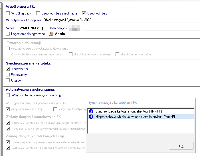

Szanowni koledzy,
Podczas wykononywania sunchronizacji kartotek z FK w Handlu 2023 pojawia sie następujący błąd blokujący proces:
Nieprawidłowa lub nie ustawiona wartość atrybutu 'formaPl'
Czy ktoś z Was spotkał sie może z takim problemem ?
Jest to o tyle dziwne, że poprzednia wersja integracji nie miała tego problemu a komunikat jest typu 'Info' a nie 'Błąd'.
Spróbowałem tymczasowo włączyć wszystkie niektywne formy płatności (bo może któryś kontrahent ma przypisane w warunkach handlowych taką właśnie), ale to nie pomogło.

Skontaktuj się z Ekspertem, żeby połączył się zdalnie i zobaczył z bliska.
Tak z głowy to Ci nie powiem :)

luks pisze:
Szanowni koledzy,
Mam to samo, udało się to rozwiązać?

Juz drugi miesiąc z tematem walczy sama Symfonia wykonując integracje jakos recznie po kilka tysiecy kontrahentow dzienne. Dowiem sie jak temat wyglada po Świętach.

Finalnie udało mi się pozmieniać formy płatność (po prostu wybrać inną ) i przeszło.
