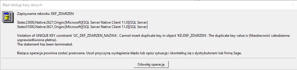

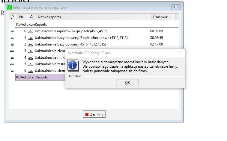

podczas aktualizacji pojawił się następujący komunikat (jak w załączniku). Mimo tak aktualizacja zakończyła się sukcesem, i wydaje się, że nie rzutuje to na tor lotu rakiety. Czy ktoś ma może jakieś doświadczenia z takimi komunikatami (zdarzenie dostało inne id z tego co widzę po prostu).
Komentarz: na finale

A nie jest czasem tak że w bazie jest już zdarzenie o nazwie jak podano zdefiniowane samodzielnie przez klienta?
W tym przypadku przed konwersją należałoby zmienić nazwę tego zdarzenia np. dodając przedrostek (u)
