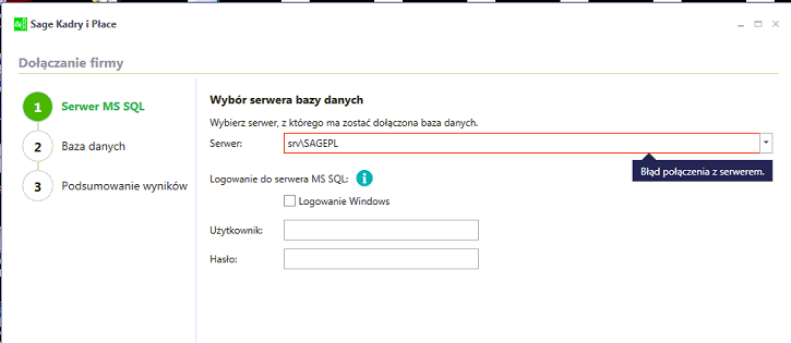

Proszę o pomoc. Próbuję dołączyć bazę na stacji roboczej i cokolwiek bym nie wpisywała w logowaniu pojawia się Błąd połączenia z serwerem.
błąd.png [ 32.12 KiB | Przeglądany 3714 razy ]
Na serwerze działa poprawnie. Ze stacji roboczej widać serwer - pinguje się, port sql jest udostępniony, firewall wyłączony na stacji roboczej.
Co może być przyczyną tego zjawiska.

Na serwerze sprawdź w SQL Server Configuration Menager sprawdź czy przy klientach masz włączone protokoły.
Na końcówce sprawdź wersję klienta SQL i sprawdź czy możesz połączyć się z poziomu ODBC.
