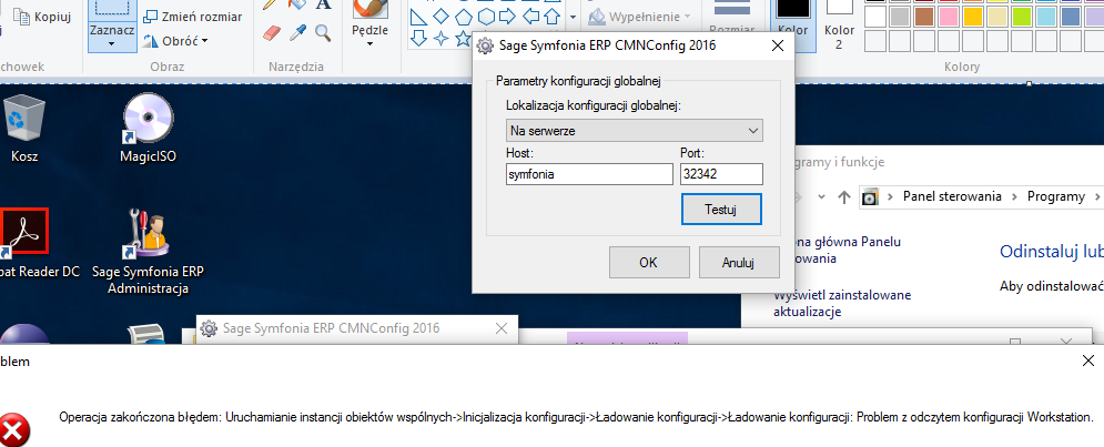

no niestety firewall wyłączony, zainstalowana symfonia ERP 2016a i pojawia się komunikat
komunikat.png [ 89.98 KiB | Przeglądany 9100 razy ]
serwer pinguje się po nazwie poprawnie

Post Re: Problem z uruchomieniem usługi, nie działa program ERP K
To pomogło :)
należy zmienić nazwę pliku WorkstationConfigFile.bin na WorkstationConfigFile.old. Przy uruchomieniu FKF utworzy nowy.
Nie napisałeś/łaś jaka to wersja więc musisz sobie tego pliku poszukać bo w różnych wersjach znajduje się w różnych miejscach.
W 2014 -> ..\ProgramData\Sage\Forte\FKF\numer_wersji\ oraz ..\Users\AllUsers\Sage\Forte\FKF\numer_wersji\
